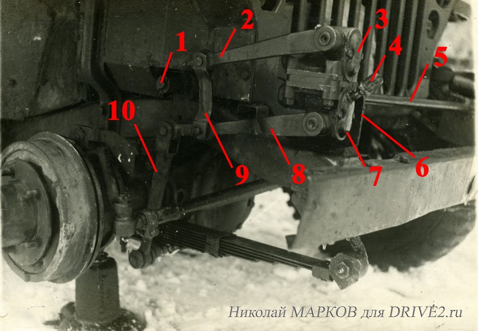

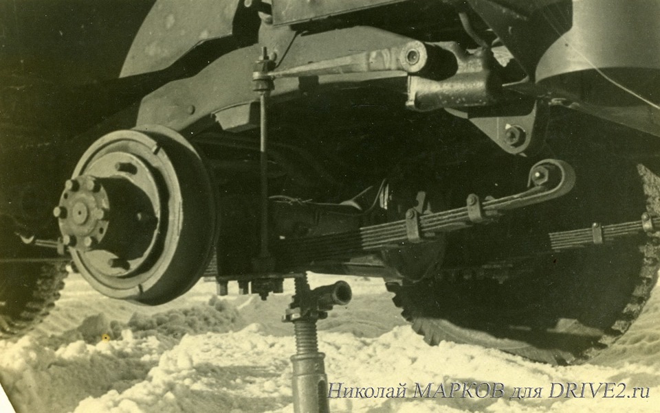

В 1949 году Московский карбюраторный завод предложил устанавливать на Виллисы амортизаторы от Москвича – по две штуки на колесо, обеспечив тем самым гашение колебаний как на сжатие, так и на отбой. Однако процесс их монтажа оказался куда более трудоемким, а проведенные дорожные и стендовые испытания показали низкую эффективность работы передней подвески (на местности отмечалась раскачка кузова с увеличивающейся амплитудой). В итоге окончательный выбор был сделан в пользу задних амортизаторов от Победы, не оказавших никакого негативного влияния на характеристики «американцев». Для их установки требовалось лишь просверлить отверстия в раме, сделать небольшие вырезы в передних крыльях и заново изготовить довольно примитивные пластины, подкладки и стойки для амортизаторов.
Willys MB с рычажными амортизаторами от Москвича-400
Амортизаторы от Москвича-400 на передней оси Willys MB: 1 – верхний палец крепления штатного телескопического амортизатора, 2 – рычаг верхнего амортизатора, 3 – верхний амортизатор, 4 – маслозаливной колпачок нижнего амортизатора, 5 – соединительная тяга, 6 – кронштейн крепления амортизаторов, 7 – нижний амортизатор, 8 – рычаг нижнего амортизатора, 9 – промежуточный рычаг, 10 – рабочий рычаг амортизаторов
Амортизаторы от Москвича-400 на задней оси Willys MB: 1 – верхний амортизатор, 2 – рычаг верхнего амортизатора, 3 – рабочий рычаг амортизаторов, 4 – рычаг нижнего амортизатора, 5 – нижний амортизатор

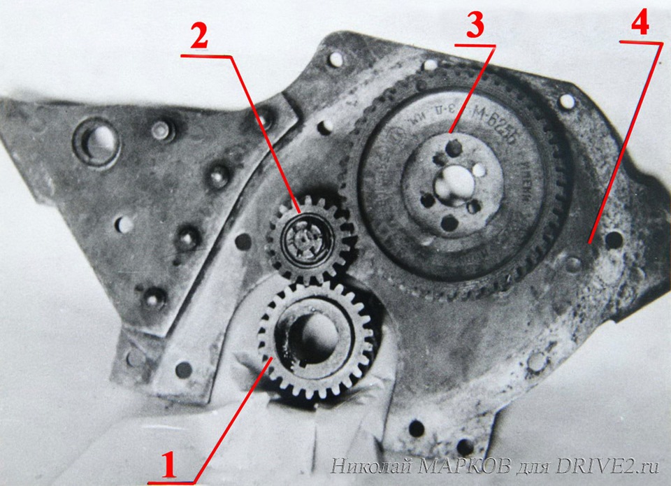

Комплект шестеренчатого привода ГРМ для Willys MB конструкции АРЗ №50: 1 – стальная шестерня коленвала, 2 – стальная промежуточная шестерня, 3 – текстолитовая шестерня распредвала от ГАЗ-ММ, 4 – передний лист двигателя
Комплект шестеренчатого привода ГРМ для Willys MB конструкции АРЗ №15: 1 – стальная шестерня коленвала, 2 – кронштейн промежуточной шестерни, 3 – чугунная промежуточная шестерня, 4 – алюминиевая шестерня распредвала, 5 – передний лист двигателя

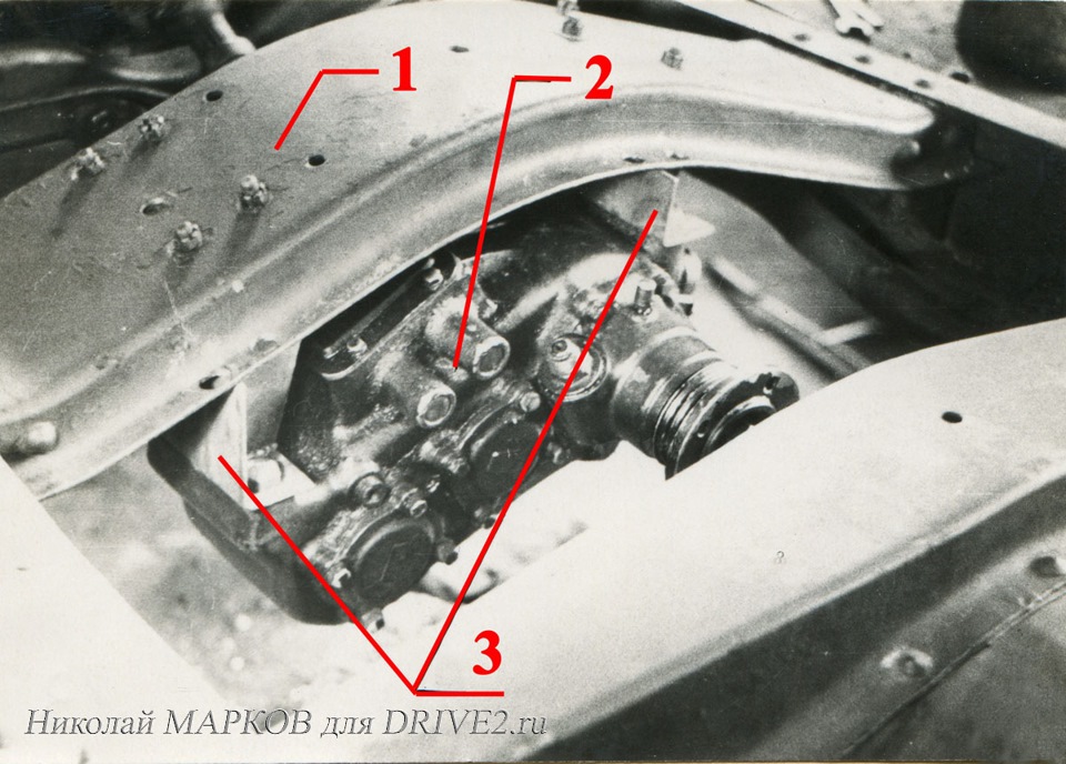

От полноприводного ГАЗ-63 «американцу» достались укороченные карданные валы, ведущие мосты (но с главными парами от ГАЗ-51 и колесами от ЗИС-5) и раздаточная коробка (последнюю можно было установить только в комплексе с «газовскими» мостами, перевернув на 180 градусов). Воздушный фильтр масляного типа подошел от Победы, спидометр – от ЗИС-5. А вот 6-вольтовые приборы пришлось использовать от других автомобилей. В частности, катушкой зажигания с «американцем» могли поделиться Москвич, ГАЗ-АА или «эмка», а генератором – ЗИС-110 (из потребных переделок – лишь изготовление оригинального шкива под широкий «доджевский» ремень). Правда, подходящего аналога среди отечественных 6-вольтовых стартеров подобрать не удалось.

«Раздатка» от ГАЗ-63, закрепленная на поперечине рамы Dodge WC-51: 1 – поперечина рамы, 2 – раздаточная коробка, 3 – оригинальные установочные кронштейны
