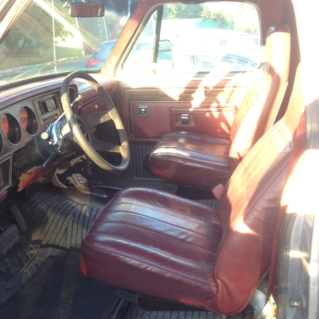

Пока всё ехало, поменял бампера, сидухи, зеркала. Прокинул заново проводку на габариты/поворотники.
